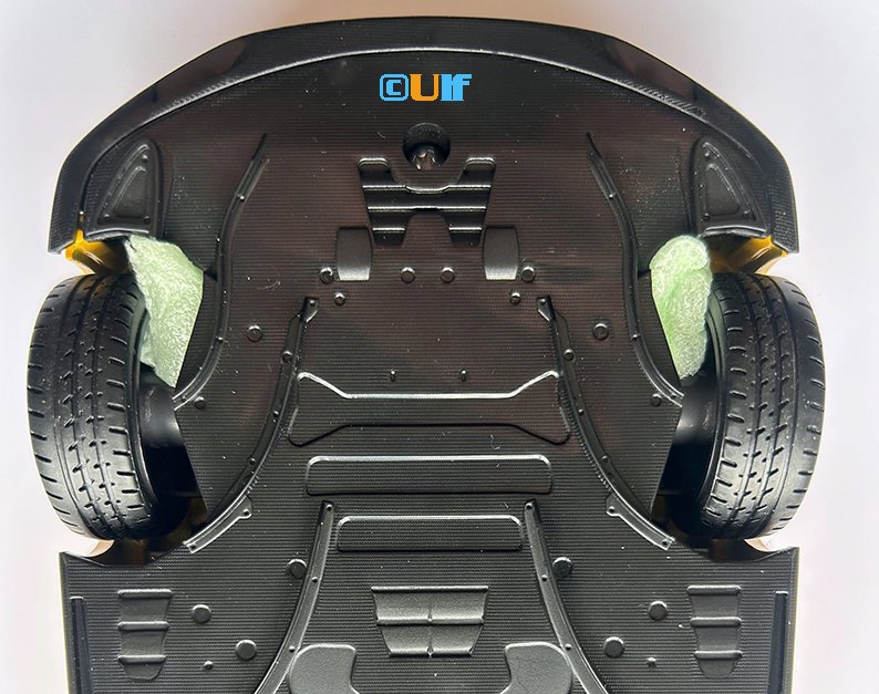

    So schlimm ist meiner hinten dann doch nicht, aber vorne ist auch mein Zweiter störrisch auf Vorspur, wenn auch nicht so schlimm wie der Erstling.
    Hab fürs Display erstmal eine schnelle unsichtbare Lösung gefunden, reversibel und fast wie aus dem 3D Drucker. :floet:
    Ich hoffte das setzt sich dann, aber wenn es von den Radbuchsenspiel kommt natürlich hoffnungslos.

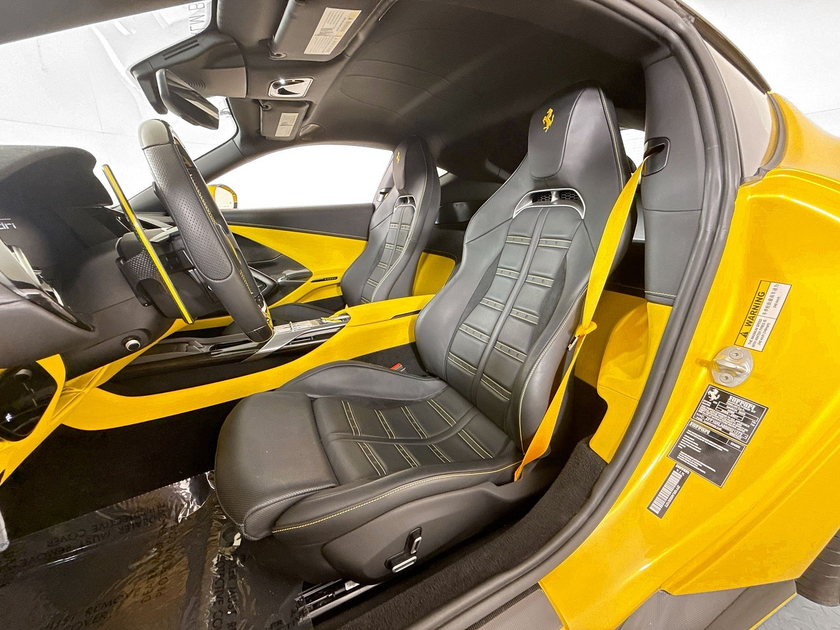

    Blau! Am Besten Alcantara.

    Zum Innenraum muss ich mir noch eingehende Gedanken machen. Ich hatte tatsächlich auch schon kurz über Blau nachgedacht, hab aber Sorge, dass das mit den bereits herausstechenden roten Bremssätteln im Gesamtbild zu bunt wird. :/ Es soll kein Kanarienvogel werden. Im Falle einer weiteren "Farbe" könnte ich mir da eher Hellgrau vorstellen, um das Silber von außen wieder aufzugreifen. Oder aber es bleibt tatsächlich bei nur gelben Akzenten.

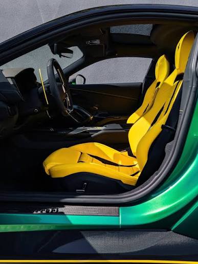

  • Ich auch! Die Version würde mir schon sehr zusagen. :ja:
    Gleich mal als Orientierungsbasis abgespeichert. :)
  • Die Gelben mit weissen Sitzen haben so eine 1970er Mopar Anmutung, solche Kombis sah man hier in EU eher selten.
    Der im Link hat die Frontblende in Wagenfarbe, auch interessant... aber da greift man arg in die Schwarzverteilung des Designkonzeptes ein.
