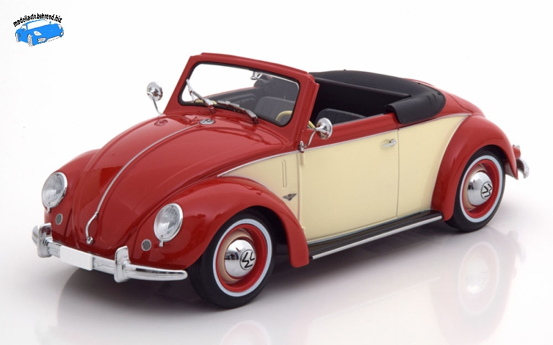

    Das Hebmüller-Cabrio in 1:18 gab es von KK-Scale in Zweifarbenlackierung schwarz-rot bzw. rot-beige. Die Ankündigung wurde hier erwähnt :
    Schwarz-rot habe ich auch verpaßt, aber rot-beige wurde vor 5 Jahren sogar reduziert für ca. 50 € abverkauft.
    Unser Forumskollege Behrend hat ihn sogar noch :

    1:18 KK-Scale VW 1200 Hebmüller Cabriolet Käfer 1949 red/ cream – Premium-Modelcars
    Manche ebay-Angebote belaufen sich auf 200 bis 300 € - da müßte es dann schon das Rometsch-Taxi sein 8)

  • Danke, den kk scheint kenne ich auch, der hat viele schöne Details aber auch seine Schwächen. Und ja, hätte ich das ngebot vorher gefunden, wäre es vermutlich jene Basis geworden 👍🏻, ich hab aber auch nur die 150€ Angebote gefunden 💩
  • Und ja, hätte ich das Angebot vorher gefunden, wäre es vermutlich jene Basis geworden 👍🏻, ich hab aber auch nur die 150€ Angebote gefunden 💩
    Stimmt, die Schwächen wurden (wie ich auch erst jetzt las) schon vor 10 Jahren diskutiert. Bei meinem Exemplar ist leider der Hupring schlampig eingeklebt, sodaß dessen Speichen quasi "um 5 Min. vorgehen", anstatt exakt über den Lenkradspeichen eingepaßt zu sein. Bei den aktuellen ebay-Angeboten war ich auch sehr überrascht bzgl. der Preisvorstellungen. Schwarz statt Rot wäre für Dein schwarz-beiges Exemplar eh nötig geworden, und die Details des KK-Scale zeigen auch nur eine von offenbar mehreren Hebmüller-Ausführungen. Viel Erfolg beim Baufortschritt !
