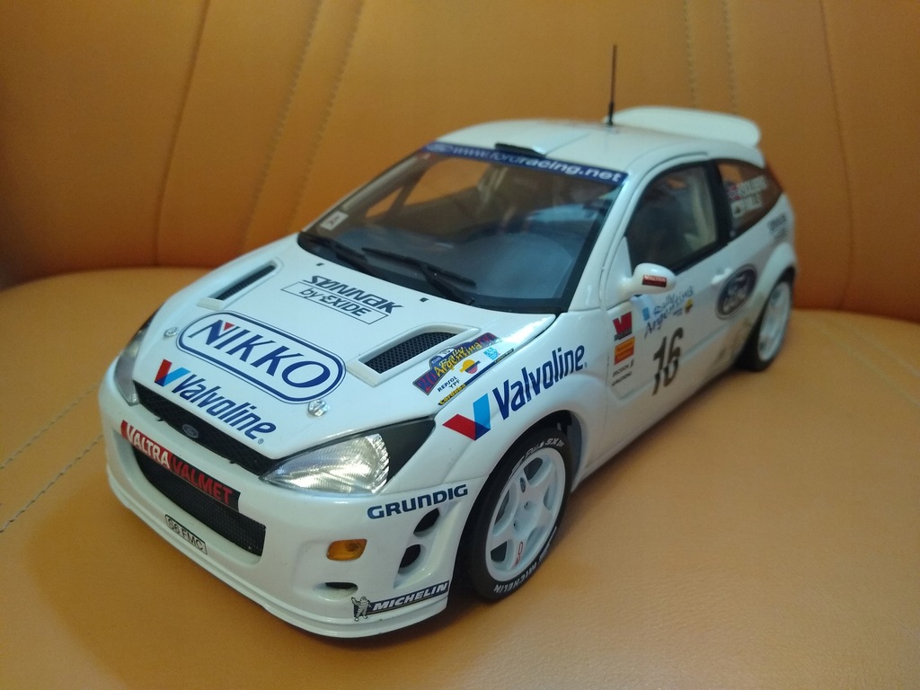

Der Focus-Umbau war umfangreicher.
- Entfernung der Decals und (Bei)Fahrernamen auf den Seitenfenstern
- Windschutzscheibenrahmen nachgearbeitet
- Schwarze 'Augenbrauen' an den Scheinwerfer formlich nachgebessert (am Originalmodell zu klein)
- Blinker vorne mehr Farbe verliehen, Heckleuchten- und Heckfensterbereich an der Karrosserie überarbeitet
- Frontspoiler geschwärzt für eine weniger massive Wirkung
- Motorhaubenkanten verschärft (UV-Harz, geschliffen, weiß gefärbt), die waren zu rund und somit kamen die Formen der Scheinwerfer und des Kühlergrills weniger zur Geltung
- Focus- und RS-Decal (Metall) an der Heckklappe, Ford-Logos mit UV-Harz überzogen
- Tieferlegung vorne, Felgen überarbeitet: Radmuttern grau, Naben Messing
- Ersatzrad nach hinten verlegt, Sicherungsgurt hergestellt
- Lenkrad ersetzt durch ein Aftermarket-Exemplar, das Original ist extremst spielzeughaft...
- Carbonelemente des Armaturenbretts mit Smoke überzogen

So, jetzt dann Bilder der ungleichen Brüder!
