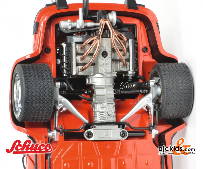

    Dass die Federung geändert wurde kann ich mir nicht vorstellen.
    Und auch nicht bestätigen. Aus der zweiten Serie habe ich einen Jägermeister hier ->
    Das war aber der erste der Neuauflagen, noch bevor der Produktionsstandort verlegt wurde.
    Den letzten Jägermeister, der dann schon von dort kam, habe ich nicht und kenne ich auch nicht.
    Der Rote jedoch, den Du erwähnt hast, hat sehr wohl Federn. Die Diecastsociety Bilder habe ich auch gesehen und auch die aus einem Shop.
    Hier das Foto direkt - https://ajckids.com/cdn/shop/p…pg?v=1603841558&width=990
  • ... vll fehlt bei meinem Jäger (#24) einfach was. Der hat jedenfalls schwarze Federn, welche eben nicht federn. Mein Plainbody weiß sieht genauso aus wie der von area52 (die Modifikationen ignoriert): helle/silberne Federn, welche den Namen auch verdienen. Dafür liegt er eben zu tief. :keineahnung:
