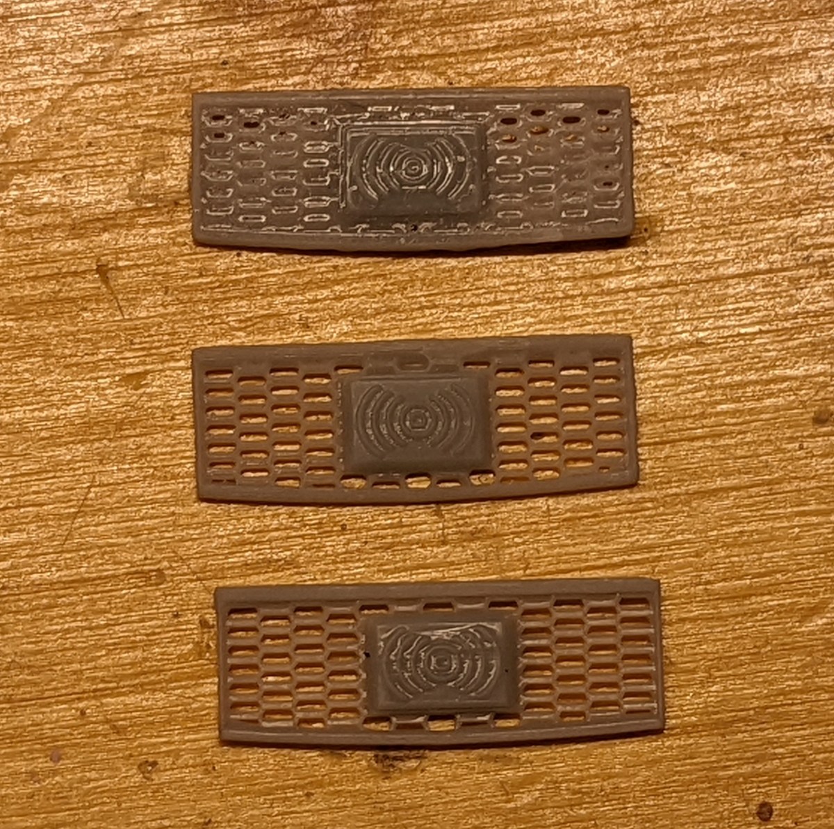

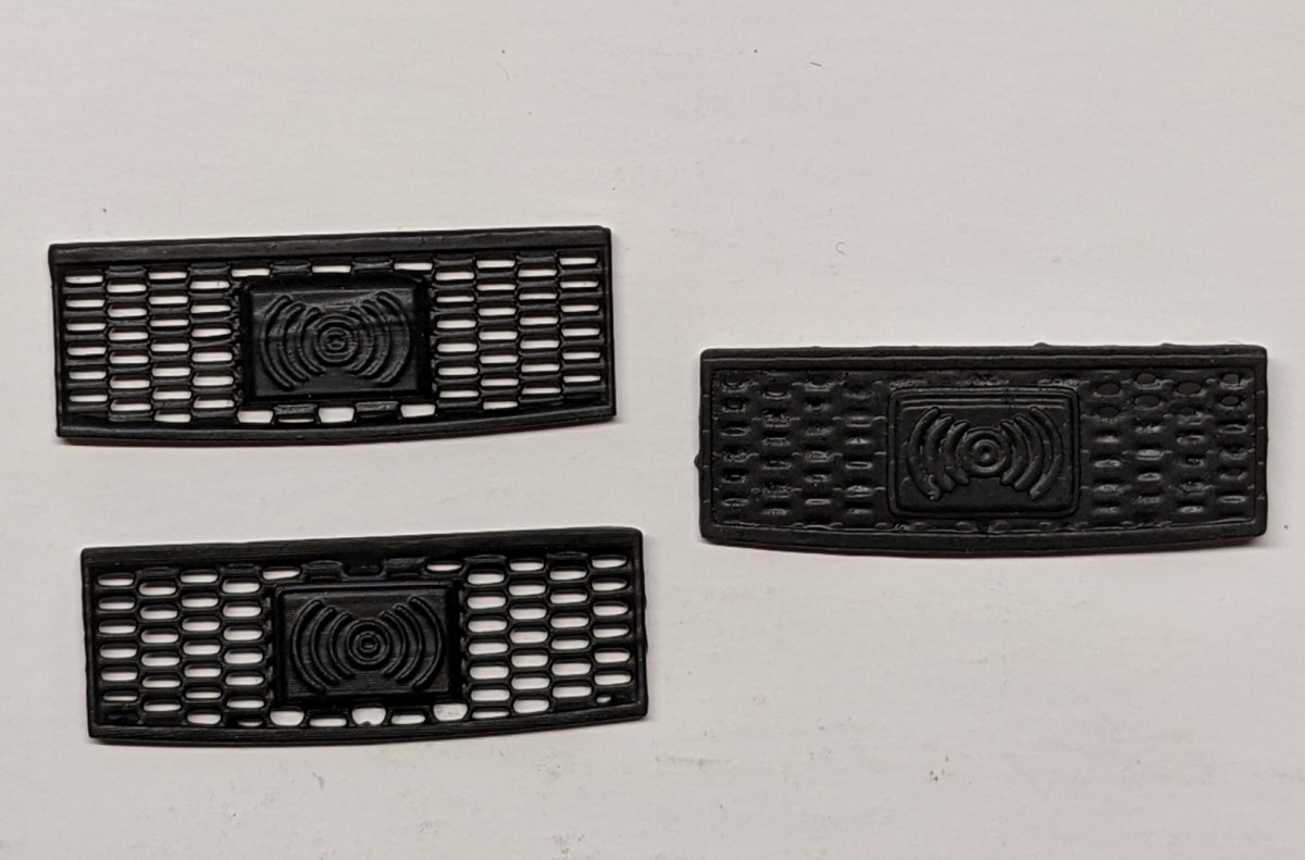

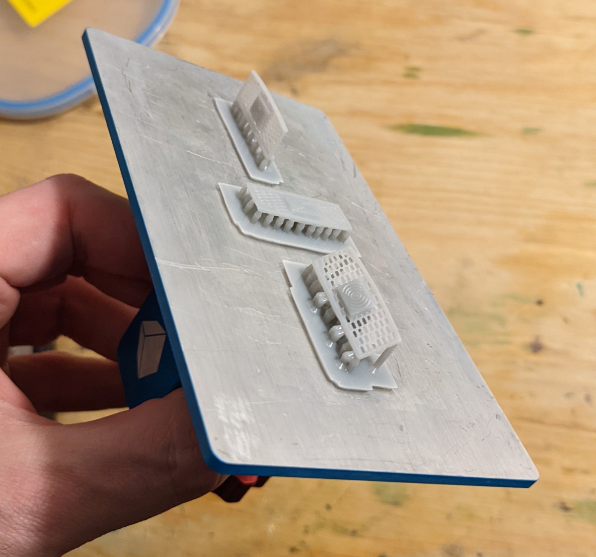

    Das so ein 3D Druck immer auch eine kleine Wissenschaft ist, zeigt dieses Beispiel, in dem ich zur Erklärung mal ein Objekt (ein Frontgitter) flach, angewinkelt und hochkant gedruckt habe:
    Die dabei vorab prophezeiten Ergebnisse sind auch eingetreten - das flach gedruckte ist zugelaufen und damit unnutzbar, das angewinkelte schon besser und das hochkant gedruckte perfekt. Das ist aber nichts was man beliebig auf jede Art von Objekt umsetzen kann, das muss man leider immer ausprobieren. Aber irgendwann hat man das ein wenig im Gefühl, wie man was auf der Druckplatte zu positionieren hat.
    Oben das Ergebnis bei flach gedruckt, mitte Aufrecht und unten angeschrägt.

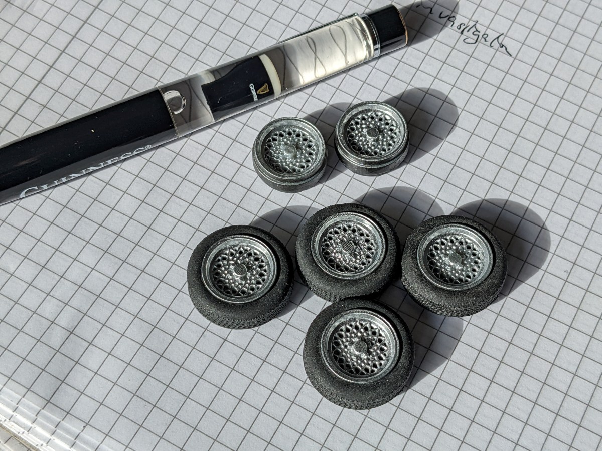

    Ganz schlimm war zuletzt der Druck von 1:25er Fondmetal Kreuzspeichen, die ich zum Nachbau eines meiner 1:1ers brauchte. Sehr schwieriges Design für den Druck, von gut 20 gedruckten Felgen konnte ich gerade mal 4,5 wirklich gebrauchen.

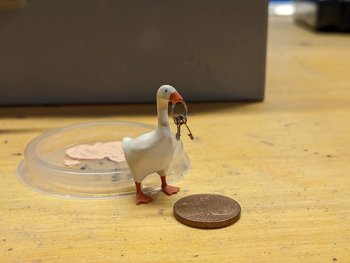

    Viel leichter gingen da schon die winzigen 1:24er Schlüssel, die ich für mein Diorama gedruckt habe.

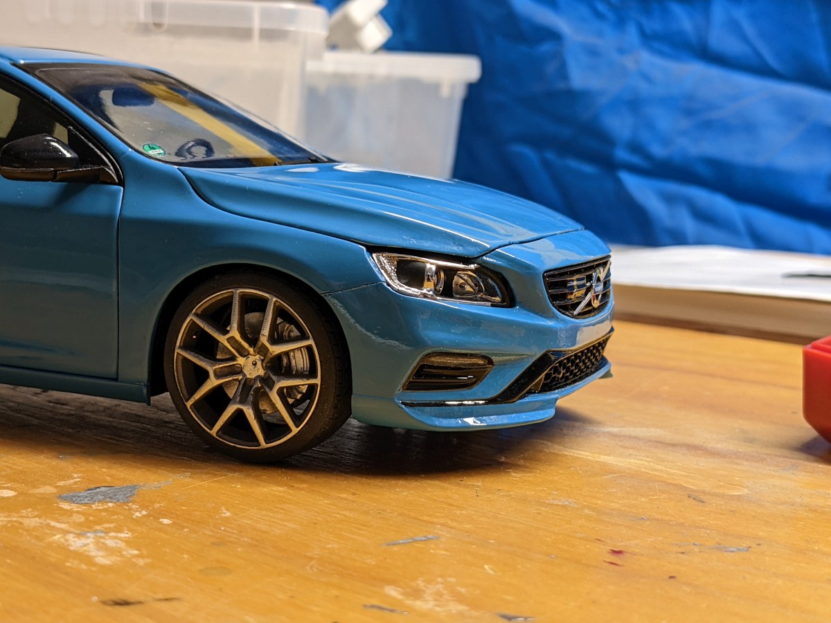

    Und ein kleiner Teaser, den ich in den nächsten Wochen dann mal ausführlicher vorstellen werde: Volvo V60 wird Polestar V60...

    Edit: Habe mal vesucht eine Gans in 12 und 20 mm Höhe zu drucken, es ist mir nicht gelungen.
    Diese Stelzen von dem Vogel sind ein echtes Problem, der Rest ist druckbar.
